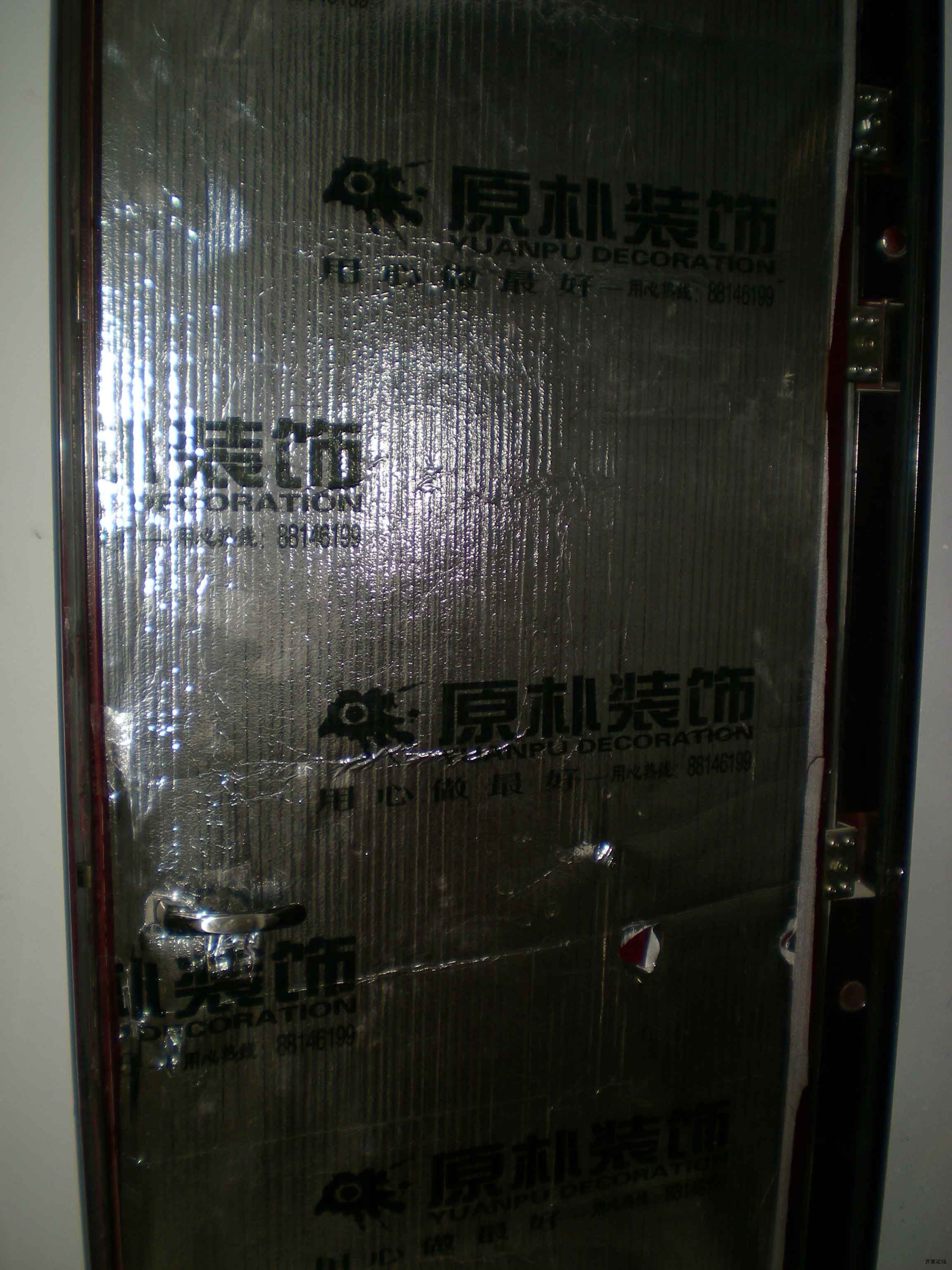

这是前期开工时原朴给我们家包的门,以防止碰幢,赞一个!!!
进户门~~~

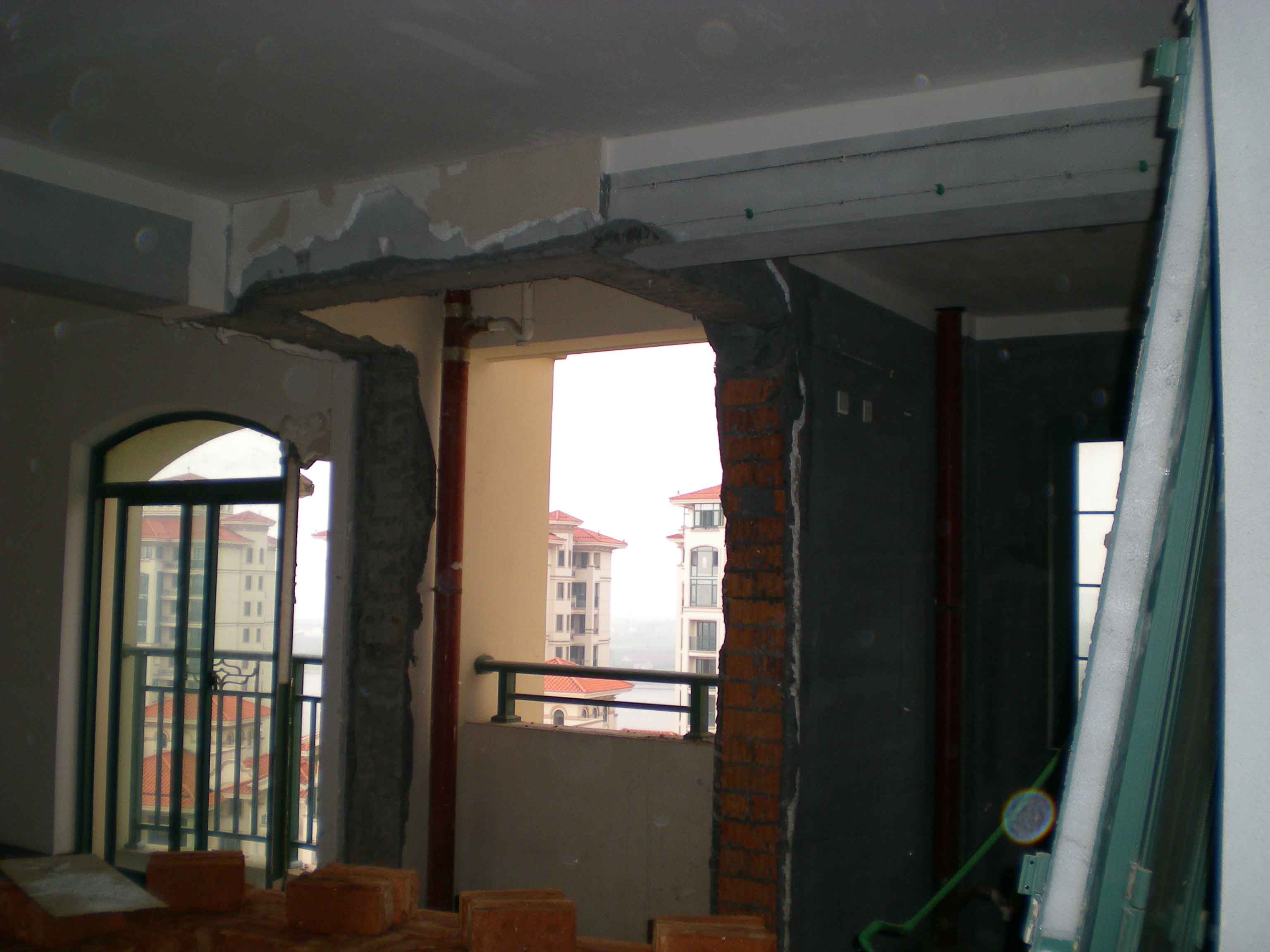

房子的结构,敲了一部分,设计师的想法让家的空间更加扩大,让家住的跟舒适一点
房子敲墙,注意的细节有几个:
1:承重墙不能敲
2:外墙不能敲
3:卫生间单墙可以敲,150墙
4:梁下的墙体可以敲
所以设计时候的各位TX注意一下,不要为了美观,墙体多敲了,安全还是很重要的

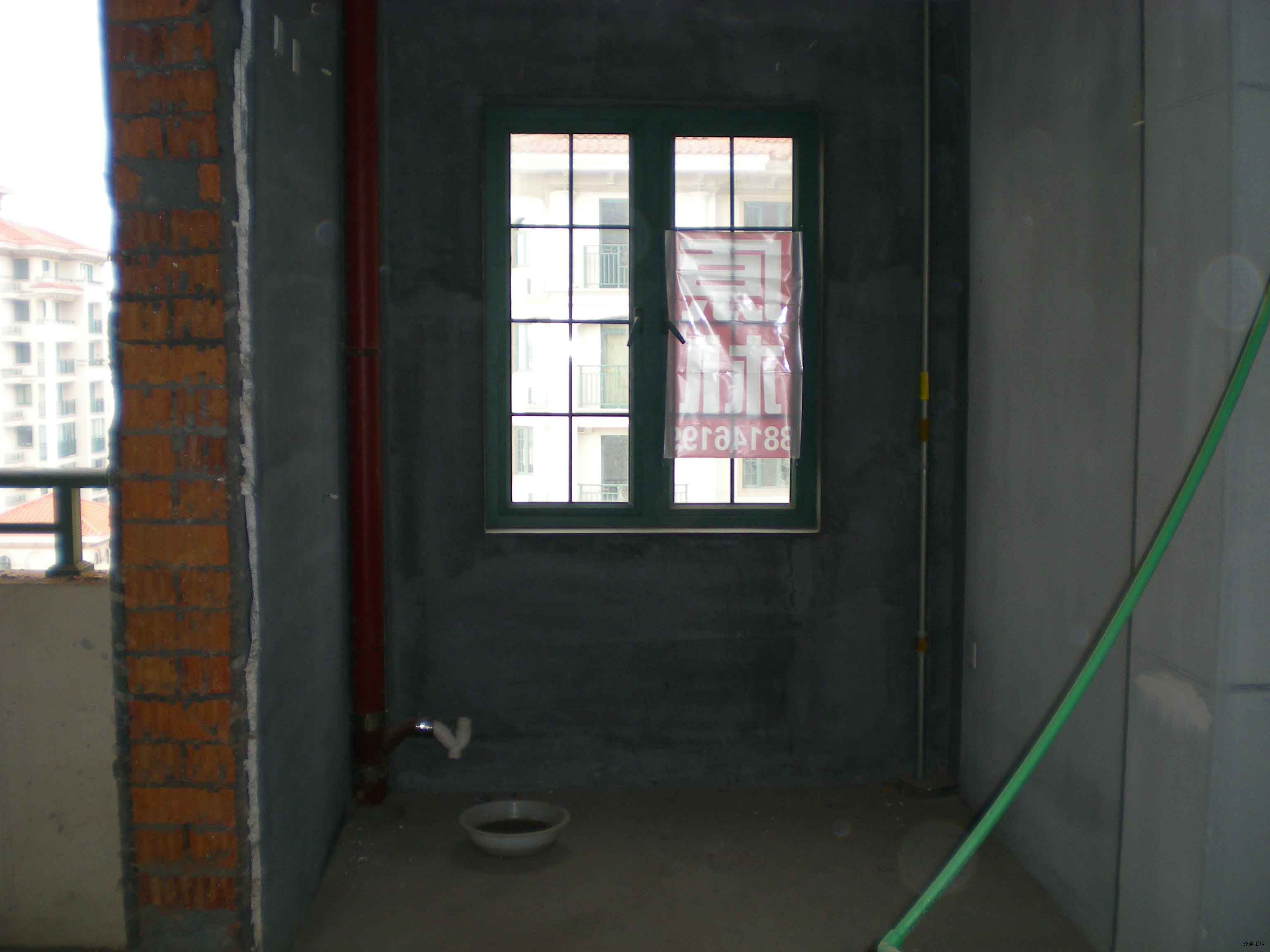

卫生间的一角,等待改变!
